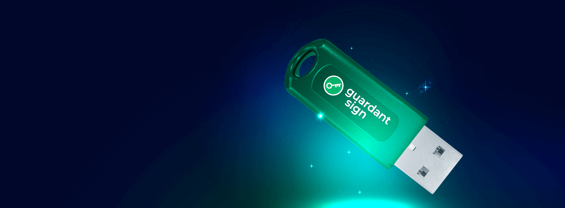

Guardant Sign
Семейство классических аппаратных ключей на базе аппаратного криптопроцессора для лицензирования и защиты программных продуктов в операционных системах Windows, Linux и macOS.

Физические характеристики
Цвет корпуса (стандартный)
  • зеленый для моделей Sign
  • черный с зеленой вставкой для моделей Sign micro
  • синий для моделей Time
Размер ключа
  • Полноразмерные модели 47х16х8 мм
  • Модель «Sign micro» 18х16х6 мм
  • Модель «Sign Type-С» 29,5х13х6 мм
Вес ключа
  • Полноразмерные модели 5 гр.*
  • Модель «Sign micro» 1,7 гр.*
  • Модель «Sign Type-С» 3 гр.*
