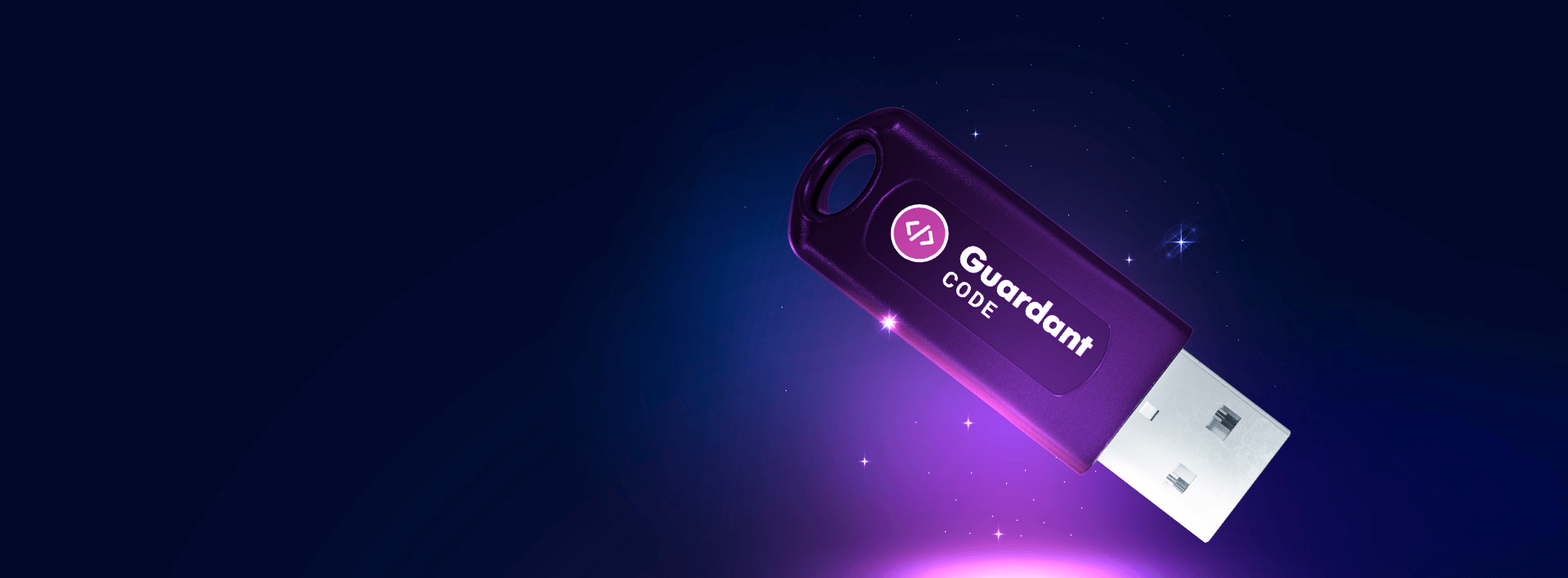

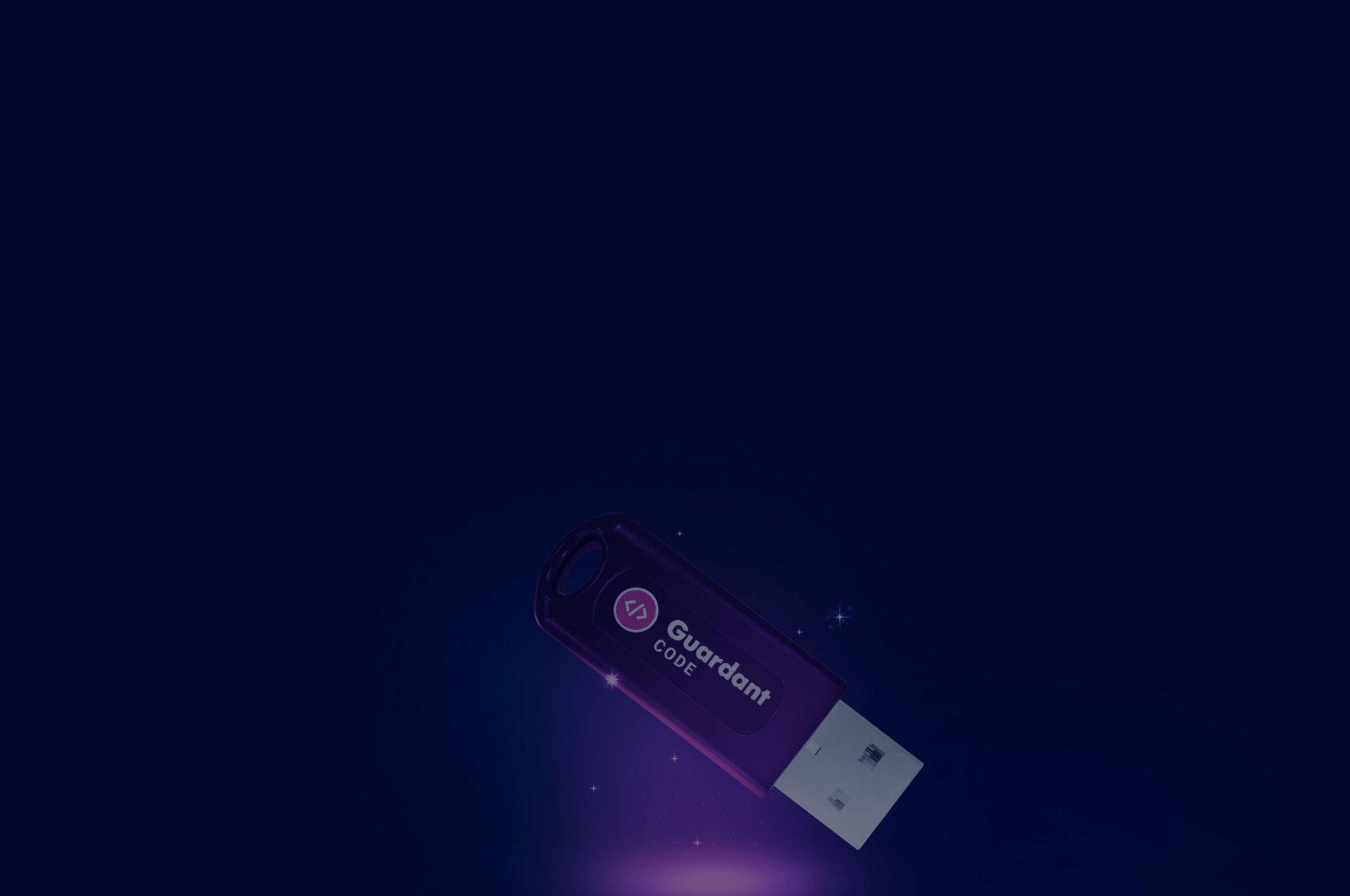

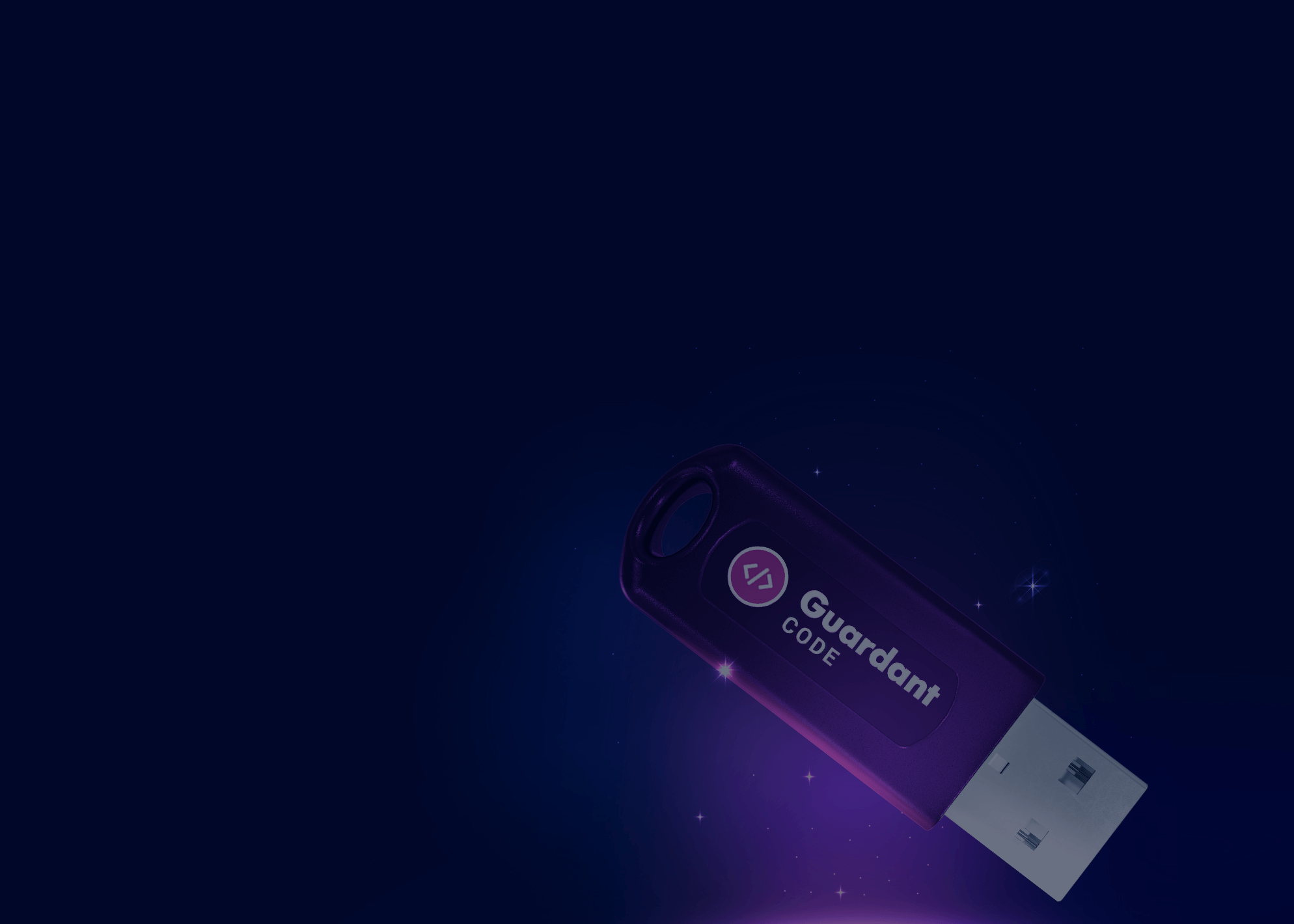

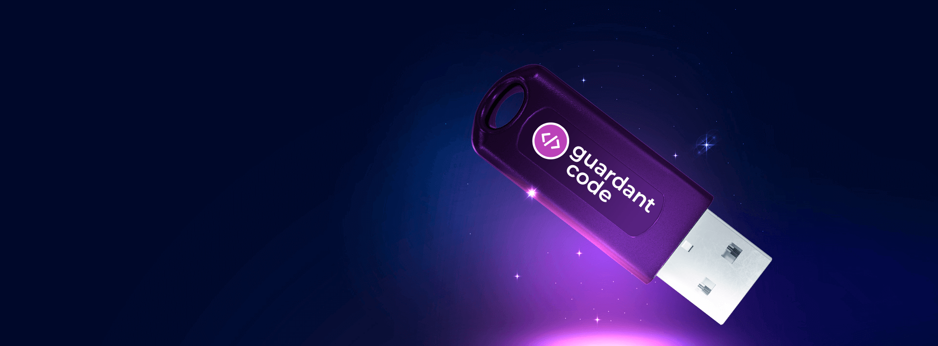

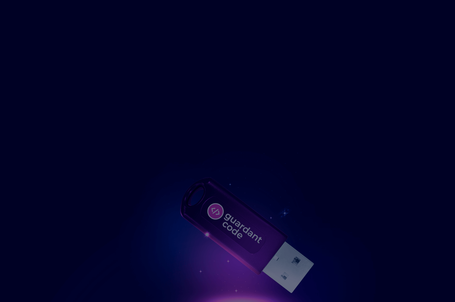

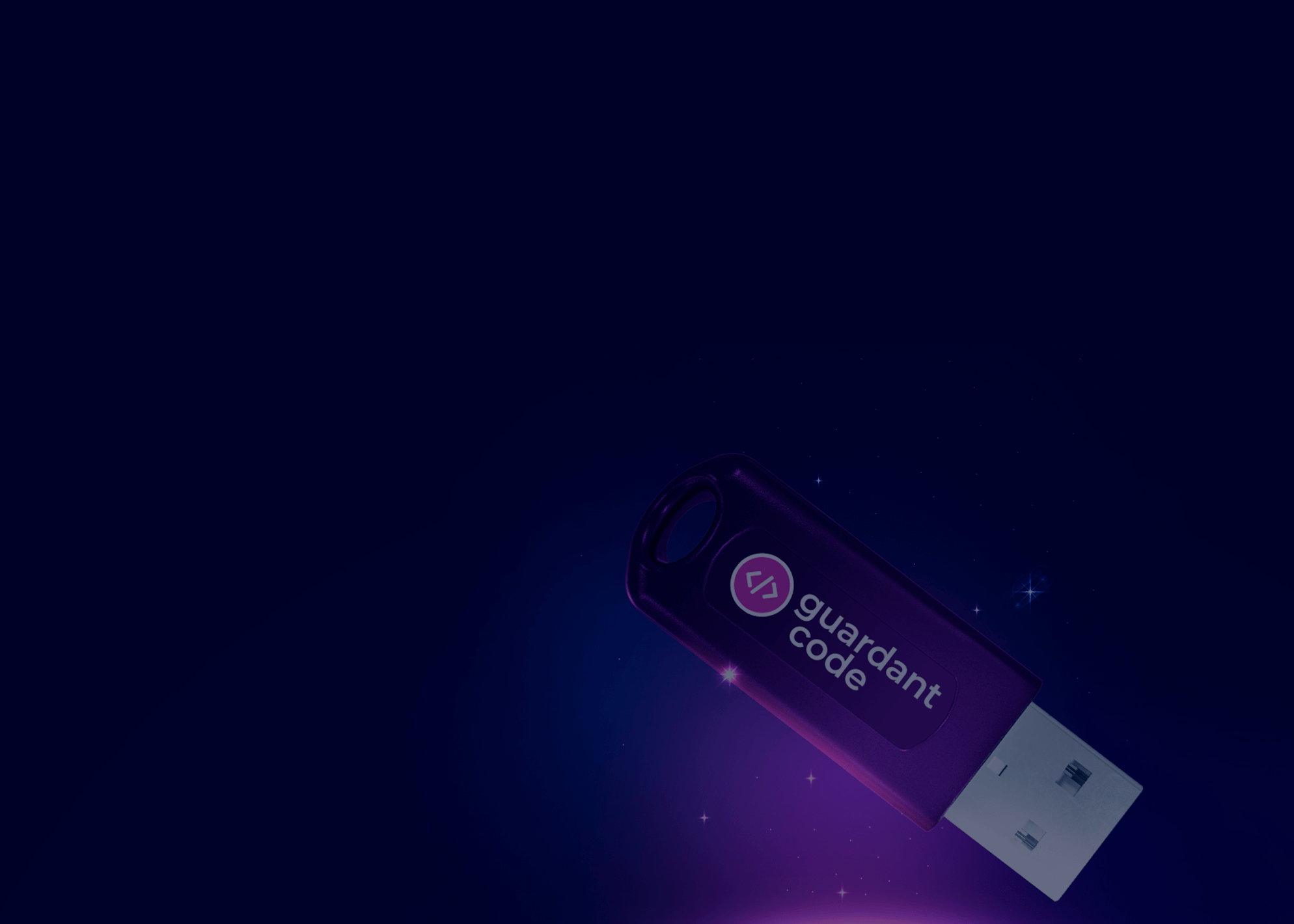

Guardant Code
Семейство кроссплатформенных ключей для лицензирования, защиты и управления продажами аппаратных и программных продуктов. Удовлетворяет максимальным требованиям к безопасности за счет исполнения кода непосредственно внутри защищенного устройства.

Физические характеристики
Цвет корпуса (стандартный)
Фиолетовый
Размер ключа
  • Полноразмерные модели 47х16х8 мм
  • Модель «Code micro» 18х16х6 мм
  • Модель «Code Type-С» 29,5х13х6 мм
Вес ключа
  • Полноразмерные модели 5 гр.*
  • Модель «Code micro» 1,7 гр.*
  • Модель «Code Type-С» 3 гр.*
